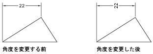

寸法値の角度を変更します。

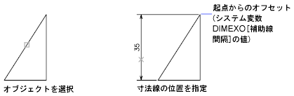

斜めの長さ寸法を記入します。
オブジェクトを選択すると、1 本目と 2 本目の寸法補助線の起点が自動的に決まります。
ポリラインや他の分解可能なオブジェクトを選択すると、個々の線分セグメントや円弧セグメントだけに寸法が記入されます。X、Y、Z 方向に異なる尺度を設定して挿入したブロック参照のオブジェクトを選択することはできません。
線分または円弧を選択した場合は、その線分または円弧の端点が寸法補助線の起点として使用されます。寸法補助線は、[寸法スタイルを新規作成]、[寸法スタイルを修正]、[現在のスタイルに優先]の各ダイアログ ボックスの[寸法線と矢印]タブの[起点からのオフセット]に指定した距離だけオフセットされます。詳細は、DIMSTYLE[寸法スタイル管理]コマンドを参照してください。この値は、システム変数 DIMEXO[補助線間隔] に格納されます。
円を選択した場合は、直径の両端点が寸法補助線の起点として使用されます。円を選択するときに指定した点が、北または南の四半円点に近いときは、水平方向の寸法が記入されます。東または西の四半円点に近いときは、垂直方向の寸法が記入されます。
