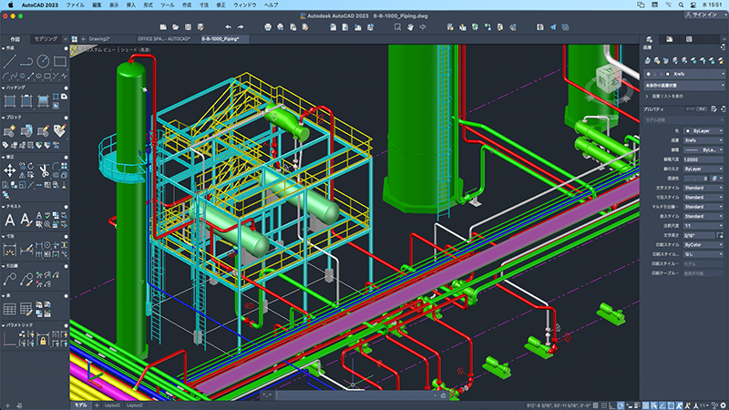

今回のリリースには、最新の GPU およびマルチコア CPU のすべての機能を活用し、極めて大きな図面に対してもスムーズなナビゲーション エクスペリエンスを提供する新しいクロス プラットフォーム 3D グラフィックス システムが含まれています。
このグラフィックス システムは、[シェード]および[シェードとエッジ]表示スタイルで使用でき、既定ではオンになっています。
既定では、グラフィックス システムはオンです。オフに切り替えるには、コマンド ラインに次のように入力します。
[シェード]または[シェードとエッジ]表示スタイルでは、ビューポート コントロールに(高速)と表示され、最新の 3D グラフィックス システムが使用されていることが示されます。
