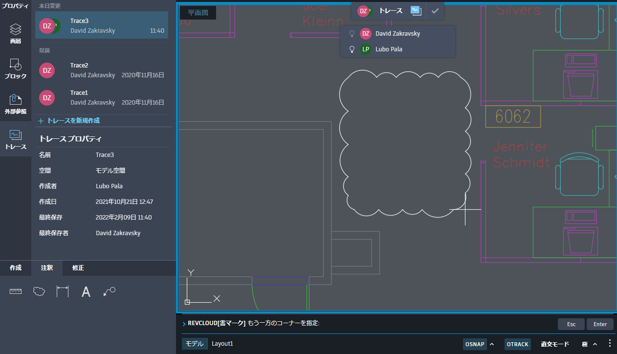

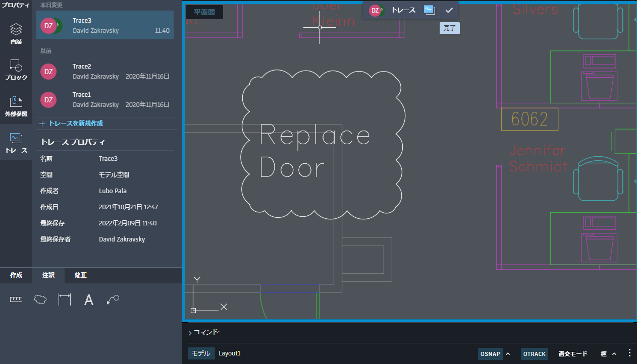

  1. トレースを作成するか、既存のトレースを開きます。この例では、AutoCAD Web アプリを示していますが、AutoCAD モバイル アプリまたは AutoCAD デスクトップ(Windows または Mac)でトレースを作成することもできます。
  2. マークアップまたは追加のデザインの詳細をトレースに追加します。
  3. 図面を保存し、同僚または共同作業者と共有します。
同僚が AutoCAD デスクトップ(Windows または Mac)で図面を開くと、新しいトレースがあれば通知されます。受信者は、トレースを開いて追加された内容を確認し、含まれているフィードバックについて判断することができます。
