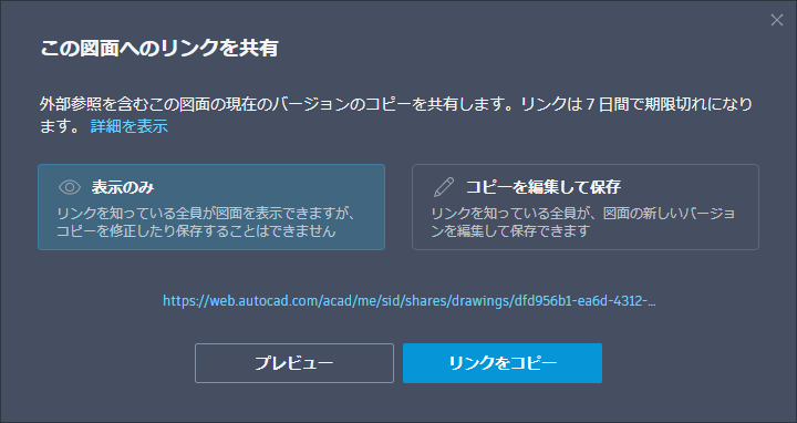

図面を共有する(URL を共有する)
現在の図面のコピーへのリンクを共有し、AutoCAD Web アプリで表示または編集することができます。関連するすべての DWG 外部参照とイメージが含まれます。
検索
共有は、AutoCAD デスクトップ(Windows または Mac)の ETRANSMIT[e-トランスミット]と同じように機能します。共有ファイルには、外部参照やフォント ファイルなど、関連するすべての従属ファイルが含まれます。
リンクを知っているすべてのユーザは、AutoCAD Web アプリで図面にアクセスできます。リンクは、作成後 7 日で有効期限が切れます。受信者には、[表示のみ]と[コピーの編集と保存が可能]の 2 つの権限レベルから選択できます。
表示のみ
リンクを知っているすべてのユーザは、すべての外部参照を含む図面を表示できます。受信者は図面を変更したり、コピーを保存およびダウンロードしたりすることはできません。
コピーの編集と保存が可能
リンクを知っているすべてのユーザは、図面を編集して、図面とそのすべての外部参照をコピーとして保存することができます。受信者は、共有メンバーが所有する元の図面ファイルを変更することはできません。
注: 共有している図面を保存すると、外部参照は親ファイルと同じフォルダの場所に保存されます。
