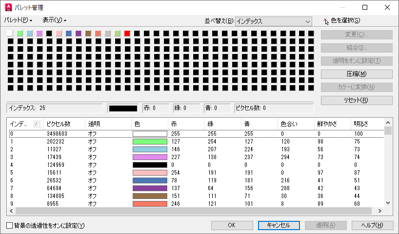

リボンの[ラスター ツール]タブ [編集]パネル [イメージを処理]ドロップダウン メニュー [パレット管理]をクリックします。
[パレット管理]ダイアログ ボックスで、地図のカラー パレットが表示されます。
4
[パレット管理]で、[色を選択]をクリックし、図面の等高線の 1 本をクリックします。
茶色(インデックス 8)が[パレット管理]でハイライト表示され、数値が示されます。
5
[パレット管理]の一番上の列で、選択したカラー ボックスを右クリックします。[選択セットを反転]を選択します。
茶色以外のすべての色が選択されます。等高線を分離するには、選択したすべての色を白に変換します。

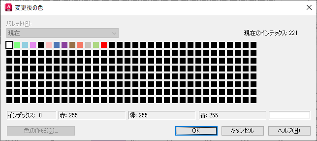

6
[結合]をクリックします。[変更後の色]ダイアログ ボックスで、白いボックスをクリックし、[OK]をクリックします。
注: 表の[ピクセル数]列が変更され、インデックス 0 と 8 を除くすべてのカラーのピクセル数は 0 になっています。
7
[OK]をクリックします。
変更が図面に適用されます。変更したイメージは、領域の等高線マップの作成に使用できます。
