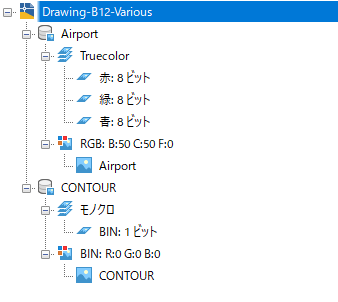

図に示したように、各データ定義には、1 つまたは複数のバンド グループ(たとえば、Truecolor とモノクロ)が代替バンドと共に含まれています。バンド グループと同じレベルに、カラー マップ(例、RGB および BIN)があります。イメージ挿入は、それを定義しているカラー マップの従属として配置されます。ツリー上のイメージ挿入の場所は、[イメージ挿入]表示と[イメージ データ]表示の間で大きく異なります。
