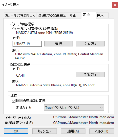

[変換]タブ([イメージ挿入]ダイアログ ボックス)
図面で使用されている座標系に合わせてイメージの座標系を変換します。通常は、自動的に適切なコードと関連値が選択されます。このタブは、AutoCAD Raster Design toolset がオートデスクのグラフィックス製品(AutoCAD Map 3D toolset または AutoCAD Land Desktop など)にインストールされている場合、GIS 座標系対応の図面を開いている場合に表示されます。
コードを入力してください:
該当する場合、座標系のコードを入力します。これを行うと、[カテゴリ]および[座標系]のリストが更新され、コードによって指定された座標系を識別します。コードを入力した後、[プロパティ]をクリックして、座標系に関する詳細情報を表示することもできます。
リストから分類を選択:
UTM または Lat Longs のような、座標系の一般的な分類を表示します。
カテゴリ内の座標系
イメージ固有の座標系を表示します。
図面の座標系に変換:
このオプションを選択すると、ここに参照用として表示されている、図面で使用されている座標系にイメージを変換します。
変換タイプ
次の 3 つのオプションのいずれかを選択します。
  • True (ピクセル単位): 最も正確な結果を生成します。
  • 4点ラバーシート変換: 参照点の近くが最も正確な、精度を重要視しない変換。
  • 3点アフィン: 編集が不可能なデータ タイプで行われる変換を複製する。
OK:
変換を確認し、変換されたイメージを図面に挿入します。
適用:
変換を確認し、変換されたイメージのプレビューを表示します。
