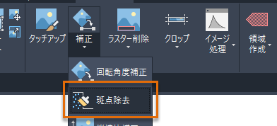

3 リボンの[ラスター ツール]タブ [編集]パネル [補正]ドロップダウン メニュー [斑点除去]をクリックします。
[Enter]を押して、イメージ全体を処理します。
