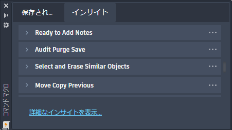

[インサイト]タブ
マクロ インサイトは、[コマンド マクロ]パレットの[インサイト]タブに表示されます。各マクロ インサイトを展開すると、そのインサイトに関連するコマンド マクロの説明が表示されます。[試行]をクリックしてコマンド マクロをテストするか、[保存]をクリックしてコマンド マクロを[コマンド マクロ]パレットの[保存済み]タブに追加します。
