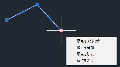

ポリラインの延長
新しいグリップ オプションである[頂点を延長]を使用すると、選択した端点グリップから、ポリラインを延長するように新しい頂点が追加されます。ポリラインの方向を反転する必要がなくなりました。
既存の[頂点を追加]オプションでは、端点と直前の頂点の間に頂点を追加できます。それは、ポリラインの作図方向に依存していました。
新しい[頂点を延長]グリップ オプションを使用すると、ポリラインの作図方向に関係なく、頂点は常に選択した端点グリップから延長方向に追加されます。
