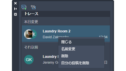

トレースを作成する
  1. [コラボレート]タブ > [トレース]パネル > [トレース パレット]をクリックします。 検索
    [トレース]パレットが開きます。
  2. パレットの[トレースを作成]をクリックします。
    パレットに新しいトレースが追加され、アクティブになります。
  3. 右クリックして[名前変更]を選択し、トレースの名前を変更します。

コントリビューションを削除する
  1. [トレース]パレットでトレースの名前を右クリックします。
  2. [自分のコントリビューションを削除]を選択します。
注: 他のユーザのコントリビューションを削除することはできません。

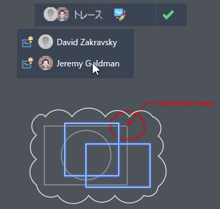

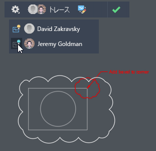

コントリビューションを表示
ツールバーのアバターをクリックすると、アクティブなトレースにコントリビューションを加えたメンバーが表示されます。
他のメンバーのコントリビューションがある場合は、次のことができます。
