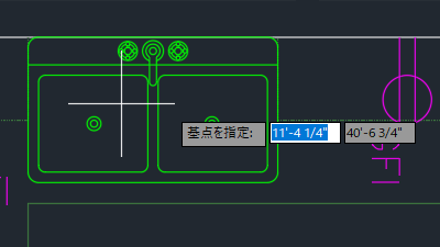

新しい CUTBASE[基点切り取り]コマンドは、選択したオブジェクトを指定した基点と一緒にクリップボードにコピーし、それらを図面から除去します。
  1. [ホーム]タブ > [クリップボード]パネル > [基点切り取り]をクリックします。 検索
  2. 図面で基点を指定します。
  3. 切り取るオブジェクトを選択し、[Enter]を押します。
    PASTECLIP[貼り付け]コマンドを使用して、オブジェクトを他の図面に貼り付けるときの挿入点を指定します。
