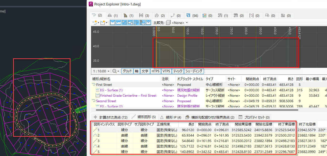

Project Explorer には、3 種類のキーボード ショートカットがあります。
  • Project Explorer ウィンドウから、AutoCAD ビューポート内で現在選択されているオブジェクトにすばやくズームまたは画面移動できるショートカット。
  • AutoCAD ビューポートに一時的にハイライト表示を適用することにより、Project Explorer ウィンドウに表示されているオブジェクト、サブオブジェクト、またはオブジェクトの関係を簡単に識別できるショートカット。
  • Project Explorer ウィンドウ内で選択した任意のオブジェクトの[Civil 3D プロパティ]ウィンドウにアクセスするためのショートカット。

AutoCAD ビューポートでズーム、画面移動、または一時的にハイライト表示するキーボード ショートカットは、多くの Civil 3D オブジェクトのサブオブジェクト レベルでも機能します。たとえば、上記のキーボード ショートカットを使用すると、次の操作を実行できます。
  • 選択した線形ポイントおよび縦断ポイントにズーム、画面移動、または一時的にハイライト表示する。
  • 選択したサーフェス三角形またはセルにズーム、画面移動、または一時的にハイライト表示する。
  • 選択した区画セグメントにズーム、画面移動、または一時的にハイライト表示する。
  • 選択した計画線ポイントにズーム、画面移動、または一時的にハイライト表示する。
  • 選択した COGO ポイントにズーム、画面移動、または一時的にハイライト表示する。
