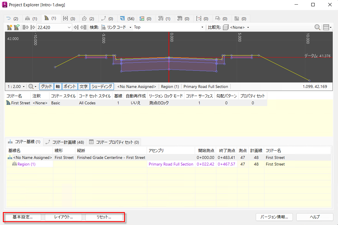

レイアウト オプション
レイアウト オプションを変更する方法
[レイアウト オプション]ウィンドウには、メインの Project Explorer ウィンドウの左下隅にある[レイアウト オプション]ボタンからアクセスできます。

現在 Project Explorer ウィンドウに割り当てられているレイアウト オプションは、次の 2 つの方法のいずれかで既定の設定にリセットすることができます。
  • メインの Project Explorer ウィンドウの左下隅にある[レイアウトをリセット]ボタンをクリックする。
  • [レイアウト オプション]ウィンドウを開き、ウィンドウの左下隅にある[既定値に戻す]ボタンをクリックする。

ユーザ インタフェースの基本設定は、メインの Project Explorer ウィンドウの左下隅にある[基本設定]ボタンからアクセスできる[基本設定]ウィンドウからコントロールします。

Project Explorer ウィンドウに現在割り当てられている基本設定は、[基本設定]ウィンドウを開いて、ウィンドウの左下隅にある[既定値に戻す]ボタンをクリックすることで、既定の設定にリセットできます。

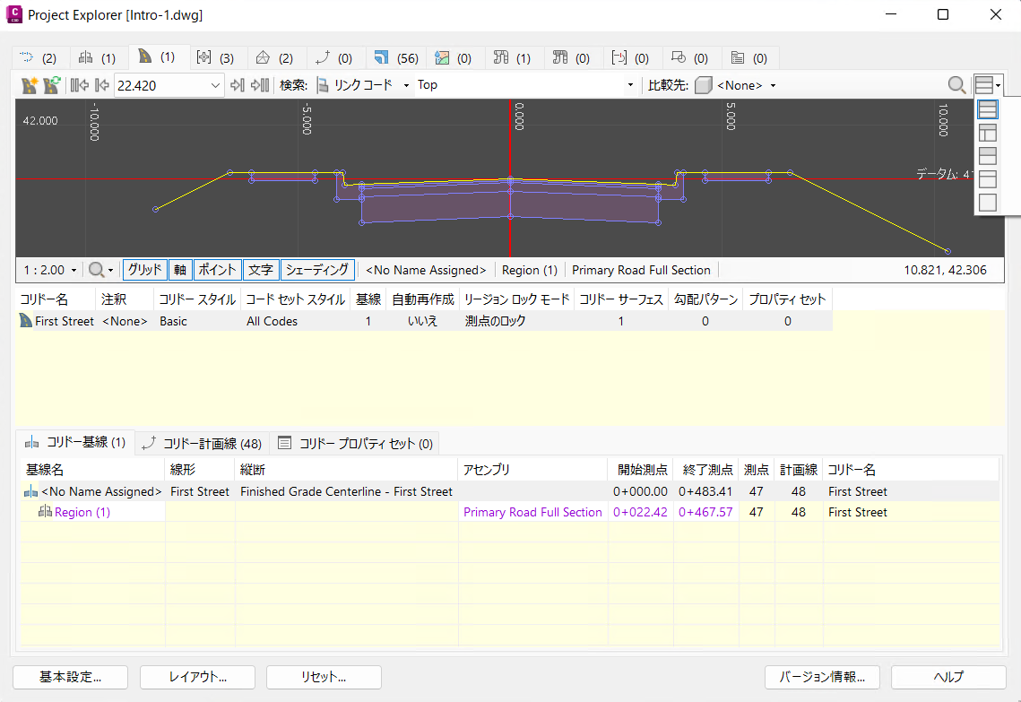

Project Explorer ウィンドウのペイン レイアウトを調整する
ペイン レイアウト ボタンは、主要なオブジェクト カテゴリ タブの右上隅にあります。これらのボタンは、選択したタブ内の個々の情報ペインのレイアウトをコントロールするために使用されます。特定のタスクを実行するために情報ペインの完全なセットが必要ない場合、ユーザ インタフェースを簡略化する理想的な方法です。
[基本設定]ウィンドウで保存基本設定ファイルを復元することにより、ペイン レイアウトをグローバルに設定することもできます。

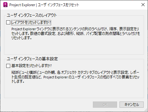

ユーザ インタフェースをリセットする
任意の時点でユーザ インタフェースの基本設定やレイアウトをリセットするには、メインの Project Explorer ウィンドウの左下隅にある[リセット]ボタンをクリックします。
