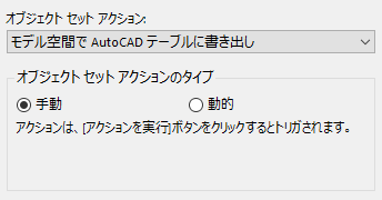

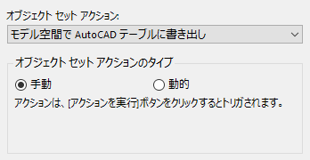

オブジェクト セットのアクションとアクション タイプ
必要に応じて、各オブジェクト セットにオブジェクト セット アクションを割り当てることができます。通常、アクションは、レポート、スプレッドシート、または AutoCAD テーブルの生成プロセスを自動化するために使用されます。[オブジェクト セット アクションのタイプ]パラメータは、割り当てられたアクションを手動で、または動的にトリガする方法を決定します。
オブジェクト セット アクションをトリガする方法は 2 つあります。
タイプ 説明

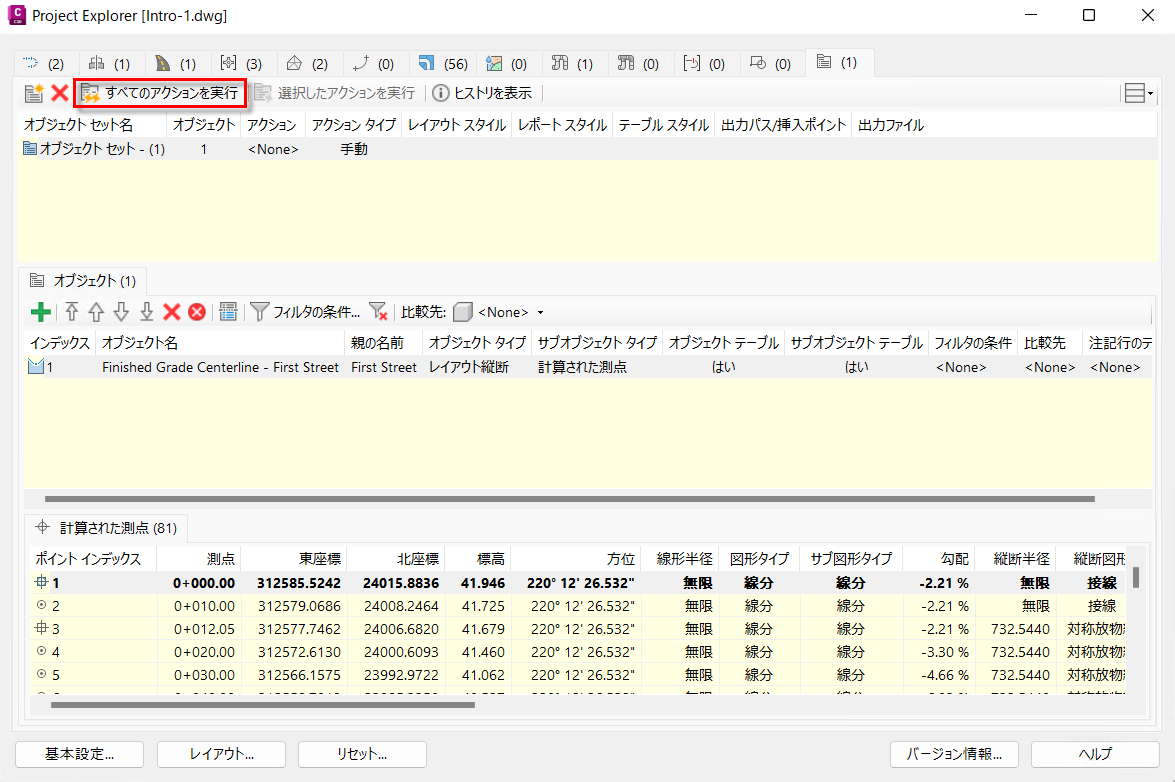

手動 この場合、[アクションを実行]ボタンまたは[複数のアクションを実行]ボタンをクリックすると、アクションが手動でトリガされます。これは既定の動作で、すべてのタイプのオブジェクト セット アクションで使用できます。
動的 この場合、Civil 3D ウィンドウまたは Project Explorer ウィンドウで関連付けられているいずれかのオブジェクトが修正されると、アクションが動的にトリガされます。このアクション タイプは、現在は AutoCAD テーブルを生成するオブジェクト セット アクションのみです。
注: 関連するオブジェクト セットに関連付けられているオブジェクトの変更を動的アクション タイプで正しく検出するには、Project Explorer ウィンドウを開いておく必要があります。
Project Explorer ウィンドウが開かれていない場合、Project Explorer が次回開いたときに動的アクションがトリガされます。設計が変更された後に動的アクションが正常にトリガされたかどうかがわからない場合は、任意の時点で[アクションを実行]ボタンまたは[すべてのアクションを実行]ボタンをクリックすると、手動でアクションをトリガすることができます。

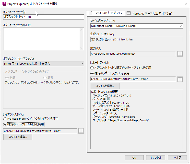

レイアウト スタイル
[レポートを生成]アクションを使用する場合、オブジェクト セットにレイアウト スタイルを割り当てる必要があります。このレイアウト スタイルによって、生成されるレポートのコンテンツのレイアウトと書式設定が決まります。
ファイル出力関連のオプション
レポートまたはスプレッドシートのファイルのファイル名は、入力するか、標準変数のリストから生成するか、または 2 つの方法の組み合わせを使用して作成することができます。変数のドロップダウン リストを使用すると、選択したオブジェクト名、オブジェクト セット名、現在の図面名、現在の日付、ユーザ名、コンピュータ名、AutoCAD または Project Explorer のバージョンなどの変数のリストから、ファイル名の全体または一部を生成できます。
[レポートを生成]アクションを使用する場合、生成されるレポート ファイルの作成場所を定義するために出力パスを指定する必要があります。
[ファイル名テンプレート]フィールドに変数または変数の組み合わせを入力すると、その下のフィールドに結果のファイル名のプレビューが表示されます。

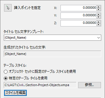

AutoCAD テーブル関連のオプション
このオプションのセットは、特に、モデル空間またはペーパー空間での静的または動的な AutoCAD テーブルの作成に適用されます。
このオプションを使用して、各オブジェクト セットによって作成される AutoCAD テーブルの左上隅の位置を決定します。位置は、ウィンドウに XY 座標を入力するか、AutoCAD ビューポートでポイントを選択することで指定できます。
AutoCAD テーブルのタイトル セルのテキストは、入力するか、標準変数のリストから生成するか、または 2 つの方法の組み合わせを使用して作成することができます。変数のドロップダウン リストを使用すると、選択したオブジェクト名、オブジェクト セット名、現在の図面名、現在の日付、ユーザ名、コンピュータ名、AutoCAD または Project Explorer のバージョンなどの変数のリストから、タイトル セルのテキストの全体または一部を生成できます。
[タイトル セル テンプレート]フィールドに変数または変数の組み合わせを入力すると、その下のフィールドに結果のタイトル セルのテキストのプレビューが表示されます。
生成される AutoCAD テーブルの罫線の色、フォントのサイズと種類、セルの余白、および一般的な表示スタイルを定義するには、テーブル スタイルが必要です。[参照]ボタンをクリックして、以前に作成したテーブル スタイルをファイルから選択し、生成されるレポートまたはスプレッドシートに適用します。または、[スタイルを編集]ボタンをクリックして、使用するスタイルを編集または定義します。

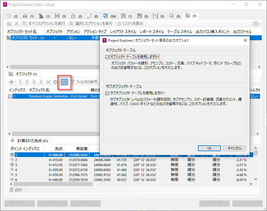

オブジェクト テーブルまたはサブオブジェクト テーブルを省略する
オブジェクト セットの各項目に対して、既定では、少なくとも 2 つのテーブルがテーブル、レポート、またはスプレッドシートに書き込まれます。
  • オブジェクト テーブル: 線形、コリドー、区画、パイプ ネットワークなどのオブジェクトのパラメータが含まれているテーブルです。
  • サブオブジェクト テーブル: 線形の測点または図形、コリドー計画線とポイント、区画セグメント、パイプ ネットワークの構造物とパイプなどのサブオブジェクト レベルのパラメータが含まれているテーブルです。
これらのオプションを使用して、オブジェクト テーブルまたはサブオブジェクト テーブルの作成を省略することができます。これは、(サブオブジェクト テーブルに表示される)構造物のリストが含まれているレポートまたはテーブルを作成するが、(オブジェクト テーブルに表示される)パイプ ネットワークの詳細は表示する必要がない場合などに便利です。

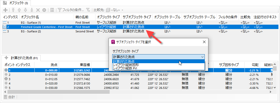

サブオブジェクト タイプを変更する
Civil 3D オブジェクト タイプによっては、リストされたオブジェクト セット項目に対して使用可能なサブオブジェクト タイプを選択できます。たとえば、線形の場合、計算された測点、線形図形、線形 PI、または横断勾配摺り付け限界測点が含まれているレポートを生成することができます。
サポートされているオブジェクト タイプの場合、オブジェクトがオブジェクト セットに追加された後でサブオブジェクト タイプを変更できます。サブオブジェクト タイプを変更するには、編集可能なサブオブジェクト タイプをダブルクリックし、リストから使用可能な項目を 1 つ選択します。
