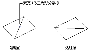

エッジのスワップは、サーフェスにある 2 つの三角形の面の方向を変更するために使用します。これにより、より一層正確な地形サーフェスを作成することができます。たとえば、三角形のエッジを尾根や谷に合わせるためにエッジをスワップできます。

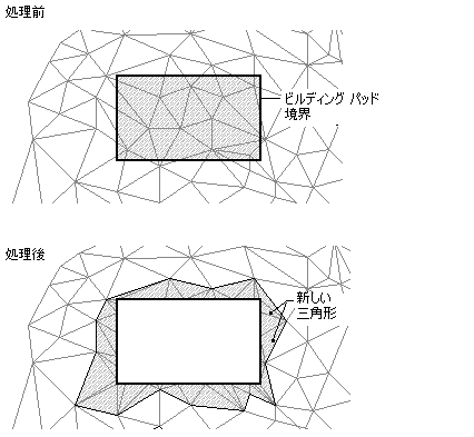

非表示境界により、サーフェスの三角形分割領域がマスクされます。これにより、等高線がその領域内で表示されなくなります。非表示境界を使用して、建物の計画線を示す場合など、サーフェスに穴を開けます。
非表示境界を使用する場合、そのサーフェスは削除されません。サーフェス全体はそのままの状態が保たれます。サーフェスから完全に削除したい TIN サーフェス ラインがある場合は、[線分の削除]コマンドを使用します。
