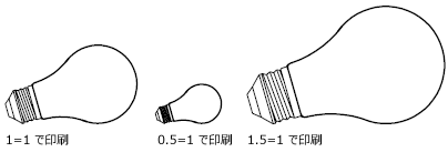

特定の尺度を設定する
印刷するときに選択する用紙サイズによって、インチとミリメートルのどちらの単位を使用するかが決まります。たとえば、用紙サイズがミリメートル単位の場合、[ミリメートル]に 1 と入力し、[長さの単位]に 10 と入力すると、印刷される 1 ミリメートルが実際の 10 ミリメートルを表す図面が作成されます。
次の図は、3 つの異なる尺度で印刷された電球を示しています。
