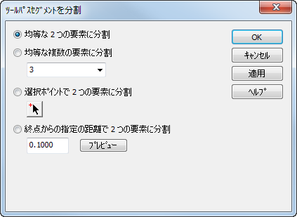

ツールパス セグメントを分割ダイアログ
フライス加工の フィーチャー プロパティ ダイアログ、ツールパス タブの セグメントを分割 をクリックして、ツールパス セグメントを分割 ダイアログを表示します。
このダイアログは 1 つの移動を複数に分割して、さらに細かく編集できるようにします。
移動は、二等分することも、指定の数で等分することもできます。
指定のポイントや、終点からの指定の距離で、セグメントを 2 つに分割することもできます。
