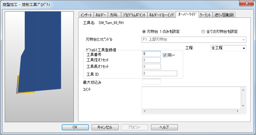

オーバーライド タブ
イメージをクリックして、プレビューをパーン、または、ズームすることができます。プレビューの方向は、[オプション] > [ビュー] > [マシン] ページの設定により決まります。イメージを右クリックして、コンテキスト メニュー を表示します。
名前 - 現在の工具の名前です。
注: 工具の 名前 を変更する場合、インサート / タイプ タブから設定します。
刃物台 1 のみを設定 - 1 つの刃物台のみに工具登録を指定します。
すべての刃物台を設定 - マルチ刃物台のマシンの各刃物台に工具登録を指定します。刃物台とスピンドル ドロップダウン リストから、使用する刃物台を選択します。
注: 現在使用中のポスト ファイルにより、選択可能な刃物台は異なります。
デフォルト工具登録値 - 工具の登録値を指定します。
工具 ID - 工具の識別番号です。Bridgeport 旋盤と、Cincinnati マシンの数種で使用されます。
注: これらの登録値を特定のパーツのみに対してオーバーライドする場合、工具マッピング ダイアログを使用します。
工程 - ドロップダウン リストから、FeatureCAM で該当の工具を使用する工程を選択します。工具を 手動で選択 して、この設定をオーバーライドすることができます。
最大切込み - 該当の工具で加工できる最大深さです。
コメント - 任意で、工具に関するコメントを入力します。ポストによっては、これらのコメントが出力されるように設定できるものもあります。
