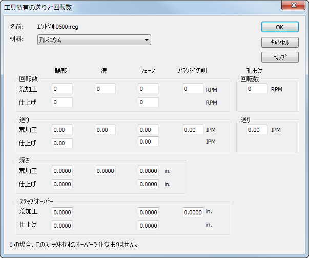

工具特有の送りと回転数ダイアログ
名前
- 現在の工具の名前です。
注:
工具の
名前
は、
工具グループ
タブから編集することができます。
材料を追加
ドロップダウン リストから、
材料
を選択します。
必要に応じて
回転数
送り
深さ
ステップオーバー
の値を変更し、
OK
をクリックします。
設定した材料が、
送り/回転数
タブに表示されます。
材料の設定値を編集
編集する
材料
を選択します。
必要に応じて
回転数
送り
深さ
ステップオーバー
の値を変更し、
OK
をクリックします。
送り/回転数
タブの材料が、新規値で更新されます。
