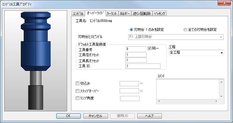

フライス加工の 工具プロパティ ダイアログの オーバーライド タブを使用して、選択した工具の工具番号と工具径オフセットを設定します。
イメージをクリックして、プレビューをパーン、または、ズームすることができます。プレビューの方向は、[オプション] > [ビュー] > [マシン] ページの設定により決まります。イメージを右クリックして、コンテキスト メニュー を表示します。
名前 - 現在の工具の名前です。
注: 工具の 名前 は、工具グループ タブから編集することができます。
刃物台 1 のみを設定 - 1 つの刃物台のみに工具登録を指定します。
すべての刃物台を設定 - マルチ刃物台のマシンの各刃物台に工具登録を指定します。刃物台とスピンドル ドロップダウン リストから、使用する刃物台を選択します。
注: 現在使用中のポスト ファイルにより、選択可能な刃物台は異なります。
デフォルト工具登録値 - 工具の登録値を指定します。
注: これらの登録値を特定のパーツのみに対してオーバーライドする場合、工具マッピング ダイアログを使用します。
工程 - ドロップダウン リストから、FeatureCAM で該当の工具を使用する工程を選択します。工具を 手動で選択 して、この設定をオーバーライドすることができます。
サイクル - 該当の工具の、孔あけサイクルのタイプを選択します。
スポット ドリル - インサート ドリルでの加工に、スポット ドリル工程を追加します。高速孔あけに有用です。
切込み - オプションを選択して値を入力し、該当の工具の切込み(Z ステップ増分値)をオーバーライドします。
ステップオーバー - オプションを選択して値を入力し、該当の工具のステップオーバー距離をオーバーライドします。
ランプ角度 - チェック ボックスを選択し、角度を入力して、該当の工具のランプ角度をオーバーライドします。
コメント - 工具に関するコメントを入力します。ポストによっては、これらのコメントが出力されるように設定できるものもあります。
