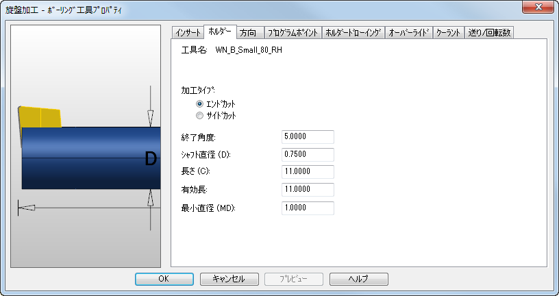

イメージをクリックして、プレビューをパーン、または、ズームすることができます。プレビューの方向は、[オプション] > [ビュー] > [マシン] ページの設定により決まります。イメージを右クリックして、コンテキスト メニュー を表示します。
名前 - 現在の工具の名前です。
注: 工具の 名前 を変更する場合、インサート / タイプ タブから設定します。
エンド カット - 工具は、ホルダーの長さに対して平行に加工します。
サイド カット - 工具は、ホルダーの長さに対して垂直に加工します。
エンド角度
エンド クリアランス
サイド角度
サイド クリアランス
Z 軸
最小 直径 (MD)
長さ (C)
シャフト直径(D)
有効長 - シミュレーションの際に、工具が、ホルダーからどれだけ出ているかを示します。
