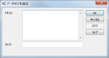

NC データ テキストを追加ダイアログ
フライス加工の フィーチャー プロパティ ダイアログ、ツールパス タブの NC データ テキストを追加 ボタンをクリックして、NC データ テキストを追加 ダイアログを表示します。
このダイアログを使用して、選択したポイントの前に単一、または、複数行の NC データを挿入し、必要に応じてコメントを追加します。

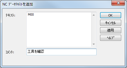

例えば、工具を確認するための条件付きストップ M00 を、指定の箇所に挿入します。

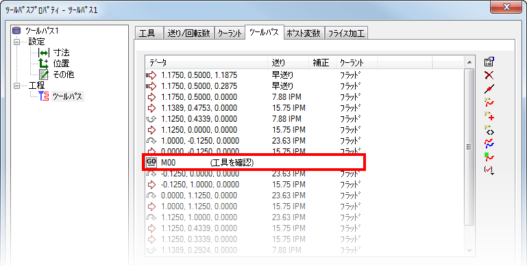

適用 ボタンをクリックしてから、OK ボタンをクリックします。ツールパス タブの表で選択されている行の上に、NC データとコメントが追加されます。
単一行の NC データには アイコン、複数行の NC データには アイコンが表示されます。

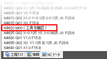

シミュレーションを実行した後は、NC データ タブからもデータを確認することができます。
