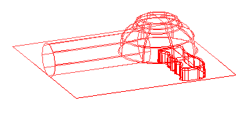

円筒サーフェスの例
次のドライヤーのモデルの噴出し口は、円筒サーフェスとしてモデリングすることができます。中心と終点の座標を入力するか、位置を選択 ボタンをクリックして、グラフィック ウィンドウで中心と終点を選択します。ストックの Z 値を 2 インチに設定して、円筒が適切な位置に作成されるようにします。半径を 1 インチに設定します。ルールド サーフェスを使用して、円筒の不要な箇所をトリムします。
