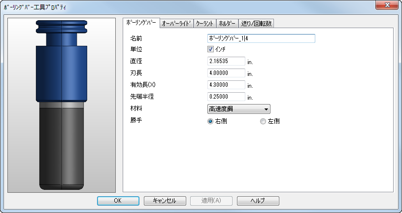

ボーリング バー 工具は、孔フィーチャーのボーリング工程、または、段付きボーリング フィーチャーの段を加工するのに使用されます。
名前 - 工具を識別するための名前を入力します。工具箱内の他の工具の名前と重複しないようにします。
単位 - 工具の寸法の単位です。インチの場合、インチ を選択します。このオプションが選択されていない場合、単位はミリメートルになります。
直径 - 図を参照
有効長 - シミュレーションの際に、工具が、ホルダーからどれだけ出ているかを示します。
先端半径 - 図を参照
工具材料 - 工具の材料です。この情報に基づいて、送りと回転数が算出されます。
勝手 勝手、または、 勝手を指定します。
先端半径 は、段付きボーリングだけに作用します。FeatureCAM は、調整可能なボーリング バーを使用すると想定します。ボーリング工程に適した工具が工具箱にない場合、FeatureCAM は、名前にプリフィックス user_adjust の付いた工具を作成します。
直径
長さ
先端半径
