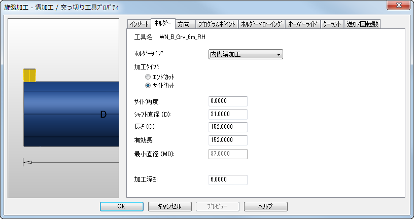

溝加工 / 突っ切り 工具の ホルダー タブには、次のプロパティがあります。
名前 - 現在の工具の名前です。
注: 工具の 名前 を変更する場合、インサート / タイプ タブから設定します。
ホルダー タイプ - 溝加工工具には、次のホルダー タイプがあります。
エンド カット - 工具は、ホルダーの長さに対して平行に加工します。
サイド カット - 工具は、ホルダーの長さに対して垂直に加工します。
エンド角度
エンド クリアランス
サイド角度
サイド クリアランス
シャフト直径(D)
長さ (C)
先端角度
先端半径
最小プランジ直径 / 最大プランジ直径
加工深さ - 最大切込みです。
有効長 - シミュレーションの際に、工具が、ホルダーからどれだけ出ているかを示します。
