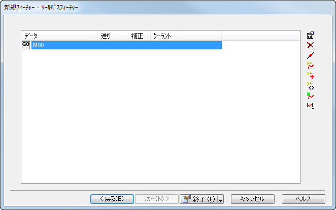

次の方法で、NC プログラムに、プログラム ストップ コードを直接入力します。
- [フィーチャーと加工] タブ > [フィーチャー] パネル > [ツールパス] > [フライス加工ツールパス] を選択します。
- 新規フィーチャー - カーブ / 工程 ページの NC データ テキスト を選択して、M00 (または、M01) を入力します。
- 次へ をクリックします。新規フィーチャー - ツールパス フィーチャー ページが表示されます。
このページには、ツールパス プロパティ ダイアログの ツールパス タブと同じツールパス編集ボタンが含まれています。
- 終了 をクリックします。ツールパス フィーチャーが、パーツ ビュー と 工程リスト タブに表示されます。
- ツールパス フィーチャーをシミュレーションします。この例の場合、表示されるツールパスはありませんが、NC データを生成するためフィーチャーをシミュレーションしておかなければなりません。
- NC データ タブで、NC データを確認します。
