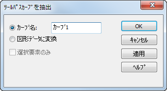

ツールパス カーブを抽出ダイアログ
フライス加工の フィーチャー プロパティ ダイアログ、ツールパス タブの カーブを抽出 をクリックして、ツールパス カーブを抽出 ダイアログを表示します。
ツールパス カーブを抽出 ダイアログを使用して、ツールパスからカーブを作成します。カーブを 1 つ作成する場合、カーブの名前を入力して OK をクリックします。円弧とラインを作成する場合、図形データに変換 を選択します。ツールパス内の特定のセグメントのみを抽出する場合、範囲を選択して 選択要素のみ を選択します。
