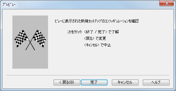

グラフィック ウィンドウに、プレビュー ダイアログと、レイアウトのプレビュー(緑)が表示されます。
戻る をクリックして希望のページまで戻り、設定内容を変更します。
キャンセル をクリックして変更を取り消し、ダイアログを閉じます。
完了 をクリックして変更を適用し、プレビュー ダイアログを閉じます。
