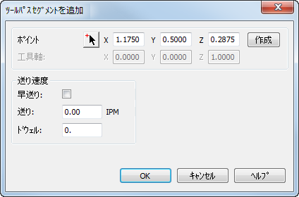

ツールパス セグメントを追加ダイアログ
フライス加工の フィーチャー プロパティ ダイアログ、ツールパス タブの セグメントを追加 をクリックして、ツールパス セグメントを追加 ダイアログを表示します。
このダイアログを使用して、現在選択されているポイントの前に新規ポイントを挿入します。作成する各ポイントの新規 ポイント 座標を入力し、送り を指定するか、早送り オプションを選択します。任意で ドウェル (秒)を入力し、作成 ボタンをクリックします。ポイントを作成したら、OK をクリックします。
注: ポイントを 1 つだけ作成する場合、作成 ボタンと OK ボタンをクリックします。
