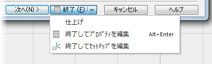

ストック ウィザードの終了ボタン
終了 ボタンを使用して ストック ウィザードを閉じ、定義したストックを作成します。クリックして、ボタンを展開します。
終了 - ウィザードの残りのページのデフォルト設定を了解し、ストックを作成してウィザードを終了します。
終了してプロパティを編集 - ウィザードの残りのページのデフォルト設定を了解してウィザードを終了し、ストックプロパティ ダイアログを開きます。このダイアログには、ウィザードで指定したプロパティと、その他のアドバンスプロパティが含まれています。
終了してセットアップを編集 - ウィザードの残りのページのデフォルト設定を了解してウィザードを終了し、セットアップ プロパティ ダイアログを開きます。このダイアログでは、現在のセットアップを編集できます。
注: 終了 ボタンは最後に使用したオプションを記憶します。表示されているボタンが、現在の終了モードとなります。
