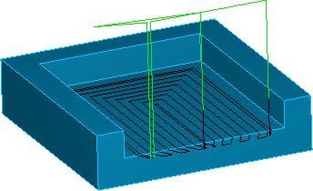

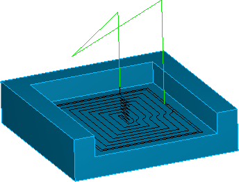

ポケット フィーチャーを使用する開いたポケット:
サイド フィーチャーを使用する開いたポケット:
