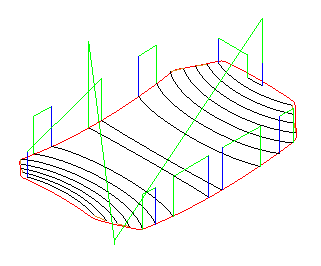

Z 早送り平面へリトラクト - デフォルトのリトラクト タイプです。工具は、Z 高さの全体をリトラクトします。

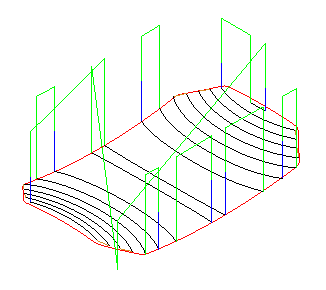

スキムスキム を使用した場合、リトラクトして新規位置まで早送りする際に、工具は必要な高さに、指定の クリアランス 値を加えた高さまでリトラクトします。
プランジ クリアランスへリトラクト - 加工後、工具はより低い位置にあるプランジ クリアランス平面までリトラクトします。
