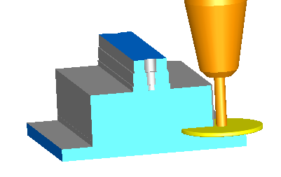

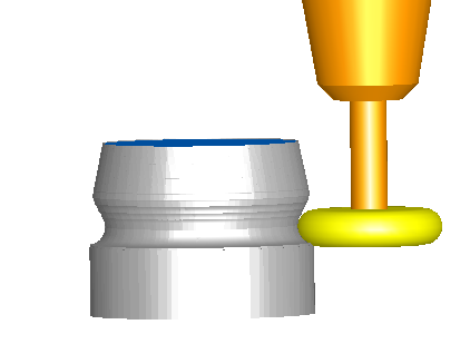

アンダーカット領域を加工
面沿い加工、または、フローライン ストラテジーを使用して、アンダーカット領域を加工することができます。
次の方法で、アンダーカット領域を加工します。
  1. 面沿い加工 工程か、フローライン 工程を作成します。
  2. 適切なサイド ミルを選択します。FeatureCAM は、サイド ミルを自動選択しません。
  3. リード タブの リードイン / リードアウト平面 ドロップダウン リストから、水平 を選択します。また、ガウジを回避するための ランプ直径 を設定します。
