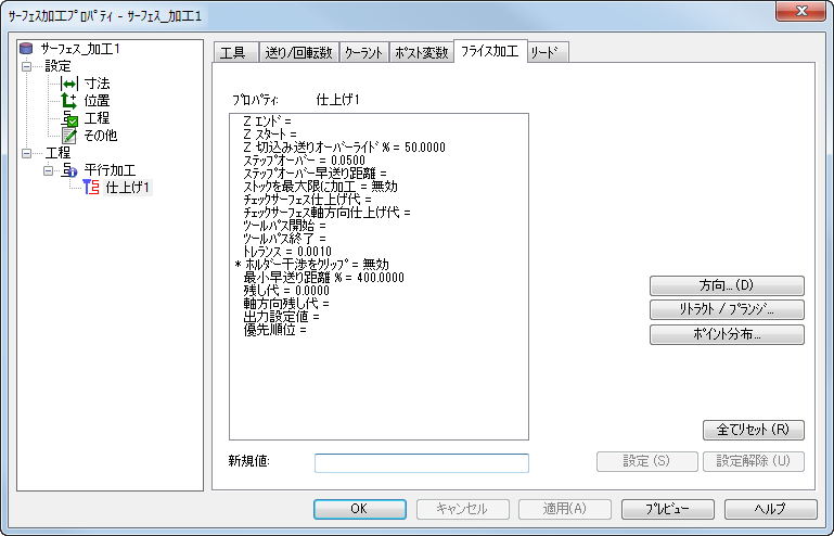

フライス加工タブ(平行仕上げ)
5 軸位置 - フェースの加工では、異なる回転方向 を使用する場合も多くあります。 次から選択します。

新規値 - リスト内のプロパティの値を変更する場合、プロパティを選択してその新規値を入力します。設定 をクリックして、新規値を保存します。

すべてリセット - タブ内のすべてのプロパティの値を、デフォルトに戻します。
リトラクト / プランジリトラクトとプランジ ダイアログを表示します。
設定設定 をクリックして、選択したプロパティの 新規値 を保存します。
注: 数値設定の値を変更して 設定 をクリックすると、リストに表示されているプロパティの名前にアスタリスク * が追加されます。

設定解除 - 選択したプロパティの値を、デフォルトに戻します。
注: 数値設定の値を変更すると、リストに表示されているプロパティの名前にアスタリスク * が追加されます。
