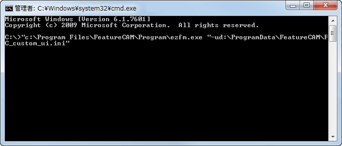

次の方法で、コマンド ライン オプションを使用して FeatureCAM を開きます。
  1. コマンド プロンプト を表示します。
  2. FeatureCAM での、実行可能なコマンドとパラメーターを入力します。例:
  3. 注: 実行可能なコマンドや指定のファイルが、現在選択されているディレクトリ以外に保存されている場合、それらのフル パスを入力しなければなりません。コマンドの入力の際、大文字と小文字の識別はありません。
  4. Enter キーを押して、コマンドを実行します。
