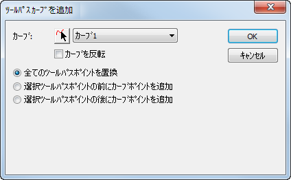

ツールパス カーブを追加ダイアログ
フライス加工の フィーチャー プロパティ ダイアログ、ツールパス タブの カーブを追加 をクリックして、ツールパス カーブを追加 ダイアログを表示します。
このダイアログを使用して、ツールパスに新規カーブを追加します。カーブ ドロップダウン リストからカーブを選択するか、カーブ / 図形データを選択 ボタンをクリックして、グラフィック ウィンドウでカーブを選択します。カーブを反転 を選択して、カーブの方向を変更します。次のいずれかの方法で、ツールパスにカーブを追加します。
