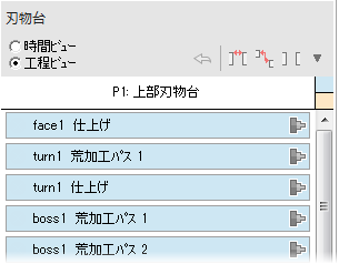

刃物台レポート - 工程ビュー
工程ビュー には、工程が加工順に表示されます。
工程は、刃物台とスピンドルに基づいた列に表示されます。
順序、または、刃物台を変更するには、グリッド内で工程をドラッグ アンド ドロップします。
ウィンドウ上部の 刃物台 セクションに表示されているツールバーを使用して、工程の順序を調整します。
