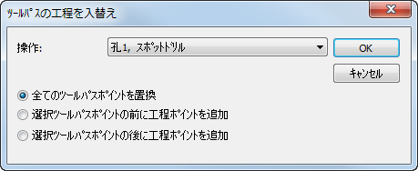

ツールパスの工程を入れ替えダイアログ
ツールパスの工程を入れ替え ダイアログを使用して、ツールパス フィーチャーに既存の工程をインポートします。
フライス加工の フィーチャー プロパティ ダイアログ、ツールパス タブの ツールパスの工程を入れ替え をクリックして、ツールパスの工程を入れ替え ダイアログを表示します。
次の方法で、工程からツールパス ポイントをインポートします。
  1. 操作 ドロップダウン リストから、工程を選択します。この工程からツールパス ポイントをインポートします。
  2. インポートしたツールパス ポイントを配置する場所を選択します。
    • すべてのツールパス ポイントを置換 - 既存のすべてのツールパス ポイントを削除して、工程からツールパス ポイントをインポートします。
    • 選択ツールパス ポイントの前に工程ポイントを追加 - 工程からツールパス ポイントをインポートして、ツールパス プロパティ ダイアログの表で選択されているツールパス ポイントの前に挿入します。
    • 選択ツールパス ポイントの後に工程ポイントを追加 - 工程からツールパス ポイントをインポートして、ツールパス プロパティ ダイアログの表で選択されているツールパス ポイントの後に挿入します。
  3. OK をクリックしてツールパス ポイントをインポートし、ダイアログを閉じます。
