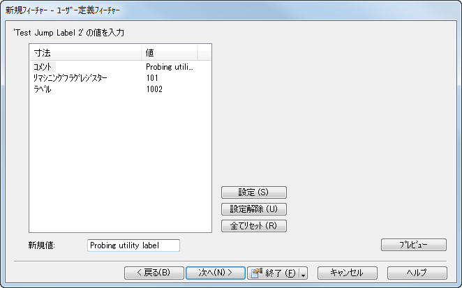

Test Jump Label (テスト ジャンプ ラベル)
コメント
- コメントは、NC データのテスト フィーチャーの最初に出力されます。
リマシニング フラグ レジスター
- フィーチャーのリマシニング回数のレジスターです。
注:
Test Jump Label
フィーチャーには、
Remachine Jump
フィーチャーと同じ機能があり、これはユーザー ファイルの互換性を維持するために残されています。
Remachine Jump
より
Test Jump Label
を優先して使用することをお勧めします。
