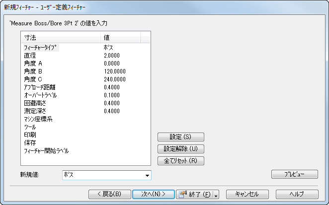

Measure Boss/Bore 3 Pt (ボス / ボーリングを測定 3 ポイント)プロービング フィーチャーは、ボスの外側、または、ボーリングの内側を、オペレーターが指定した 3 つの方向から測定します。フィーチャーは、ボス、または、ボーリングの上部と同じ高さに配置されていなければなりません。回避高さ はこの位置より上、測定深さ はこの位置より下であるため、プローブ方向 に沿った移動量は (回避高さ + 測定深さ) となります。
ボス 3 ポイント:
ボーリング 3 ポイント:
障害回避ボーリング 3 ポイント:
次の方法で、このページの値を編集します。
  1. 寸法 列から、プロパティを選択します。
  2. 新規値 を入力するか、値を選択します。
  3. 設定 をクリックして、新規値を保存します。
フィーチャー タイプボスボーリング障害回避ボーリング のいずれかを選択します。
直径 - フィーチャーの直径を入力するか、値を選択します。
角度 A - X 軸からプローブ方向への角度を入力します。
角度 B - X 軸からプローブ方向への角度を入力します。
角度 C - X 軸からプローブ方向への角度を入力します。
アプローチ距離 - プローブ ストロークの始点から規定のプローブ ポイントまでの距離を入力するか、値を選択します。
オーバートラベル - 規定のプローブ ポイントからプローブ ストロークの終点までの距離を入力するか、値を選択します。
回避高さ - クリアー ストロークの長さを入力するか、選択します。
測定深さ - 測定前にプローブが降下する、フィーチャーより下の距離を入力するか、値を選択します。
XBUILD に送るアップデート オプションを指定します。
アップデート パラメーターXBUILD に送る値を入力します。
設定設定 をクリックして、選択したプロパティの 新規値 を保存します。
設定解除 - 選択したプロパティの値を、デフォルトに戻します。
