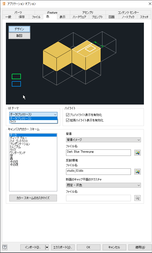

- 新しい[ダーク(プレリリース)]テーマが追加されました。[ダーク(プレリリース)]を選択すると、短いメッセージが表示されます。[続行]をクリックすると、[ダーク(プレリリース)]テーマが表示されます。[詳細]ボタンをクリックすると、このトピックが表示されます。
- [UI テーマ]リストが[色]タブのコントロールの最初に表示されます。これは、テーマがカラー スキームの値に影響するためです。新しいテーマを使用して自分のカラー スキームをテストすることができます。
- ダーク テーマと明るい色調を簡単に切り替えられます。全般的なインタフェースが更新され、選択したテーマが表示されます。
- [ツール]タブの[オプション]パネルで、[アプリケーション オプション]をクリックします。
- [UI テーマ]セクションで、ドロップダウンをクリックし、[ダーク(プレリリース)]を選択します。 UI テーマが適用されます。
- [ダーク(プレリリース)]がアクティブな場合、黄色のアイコンのオプションは無効になります。黄色のアイコンは、ダーク テーマでは使用できません。
- 補完的な色の値を持つ新しいダーク カラー スキームが追加されました。
- カラー スキームの[明るい色調]の名前は、UI テーマと区別できるように、[ライト]に変更されました。
