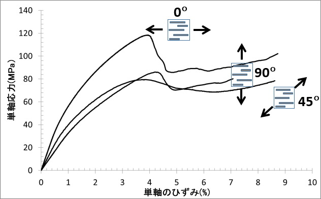

現在のモデルでは、良好な適合は 3 つの異なる引張破損試験を使用して得ることができます。以下の図は、このような引張試験の集合を示したもので、ほぼ位置合わせされた材料の平均的な繊維方向に対する 3 つの異なる方向に荷重を適用した場合のデータを含んでいます。引張試験には 0°、45°、および 90°の見本が含まれています。いずれの見本も、最終的な破壊が発生するまで荷重されます。

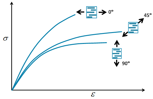

圧縮では、破損までの、または少なくとも荷重降下を十分超えるまでの、3 つの異なる圧縮テストを使用して、良好な適合度を得ることができます。以下の図は、このような圧縮試験の集合を示したもので、ほぼ位置合わせされた材料の平均的な繊維方向に対する 3 つの異なる方向に圧縮荷重を適用した場合のデータを含んでいます。試験試験には 0°、45°、および 90°の見本が含まれています。
