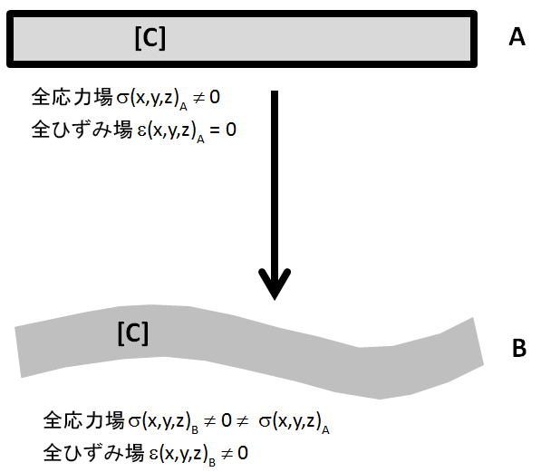

射出成形シミュレーションの終了時に、Moldflow は次の設定を引き継ぎます。これを設定 A とします。
設定 A では、射出成形パーツの不均一な収縮により、非ゼロ応力場が発生します。金型は、現在の形状を保持するようにパーツに力を加えます。金型を取り外すと、残留応力場により、パーツに反りが発生することがあります。これを設定 B とします。
configurations
設定 A では、Moldflow で予測した全応力場は 0 以外です。金型を取り外して設定 B に進むと、パーツに反りが発生し、全応力場が部分的に緩和されます。
構造解析を実行する場合は、未変形(設定)ジオメトリを常に使用します。反り形状ジオメトリおよび関連する応力場(設定 B)を使用するには、次の手順を実行します。

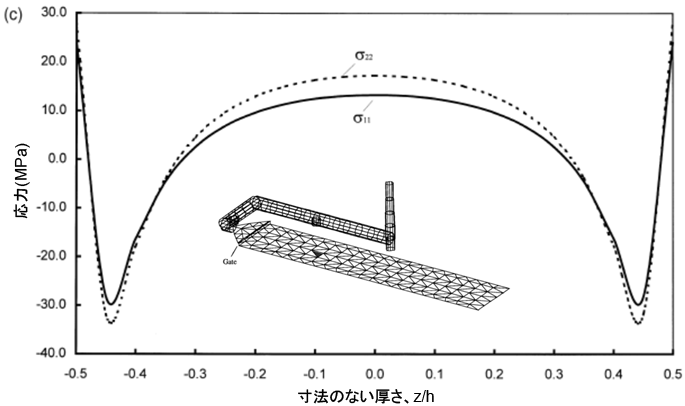

この時点で、Helius PFA ソルバーによって予測された反り後の応力場を評価し、学術研究資料で発表された従来の応力場と比較できます。以下の画像は、射出成形[15]によって作成される矩形の試験用断片における、厚さ方向の応力場を示しています。
distrbn paper

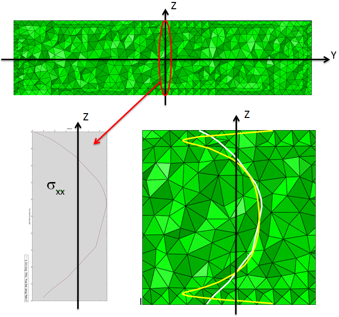

応力場を比較するために、同じ矩形のパーツを作成し、Moldflow の非機械ひずみを使用して Helius PFA で予測される流動方向の応力分布を調べます。以下の画像は、パーツの断面および予測される応力場を示しています。右下の画像は、Zheng [15]により生成される合成カーブが黄色で表示され、Helius PFA で予測されるカーブが白色で表示されています。これらのカーブは、外部荷重を使用しない場合の、拘束されていない反ったパーツの応力場を表しています。
cross section
シミュレーション結果では、パーツのコアは引張状態で、サーフェスは圧力状態にあることが分かります。この動作は学術研究に関連付けられています。この例のメッシュ密度を見ると、パーツの最外部で Zheng によって予測された符号反転を捉えることはできません。ただし、この方法では、パーツの外側から 4 番目の圧縮ひずみエネルギーを適切に表示しています。
