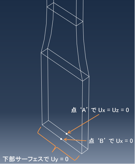

境界条件を適用する
試験用断片の下部サーフェスを最小限に拘束し、剛体運動を防止する境界条件を作成します。
- [Preprocessor] > [Loads] > [Define Loads] > [Apply] > [Structural] > [Displacement] > [On Nodes]を選択します。
- グラフィックス ウィンドウで、試験用断片の下部サーフェスのすべての節点を選択し、[OK]をクリックします。ヒント: [ボックス選択]オプションを使用します。
- 表示されるダイアログ ボックスで、[UY]の変位に 0 (ゼロ)を入力し、[OK]をクリックします。
- 手順 1 を繰り返し、「ポイントA」を選択し、[UX]と[UZ]を 0 (ゼロ)に設定します。[OK]をクリックします。
- 「ポイントB」を選択し、[UX]を 0 (ゼロ)に設定します。[OK]をクリックします。
