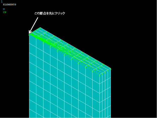

最初に、カップリング拘束が上部試験用断片の節点に適用されます。これにより、ポストプロセス中に反力の合計を簡単に判定できます。
[Preprocessor] > [Coupling / Ceqn] > [Cupl DOFs w/Indep]を選択します。
試験用断片の上部サーフェス上の節点をすべて選択し、選択した最初の節点が以下の図に示す節点であることを確認します。[OK]をクリックします。
参照番号を 100 に設定し、自由度ラベルを[UY]に設定します。[OK]をクリックしてカップリングの定義を完了します。
カップリング拘束の結果として、以下にハイライトした節点に適用される Y 方向の変位により、同じ Y 方向変位が拘束定義の残りの節点にも適用されます。
[Preprocessor] > [Loads] > [Define Loads] > [Apply] > [Structural] > [Displacement] > [On Nodes]を選択し、以下に示す節点を選択します。
[UY]の値に 5.0 を適用して、[OK]をクリックします。
