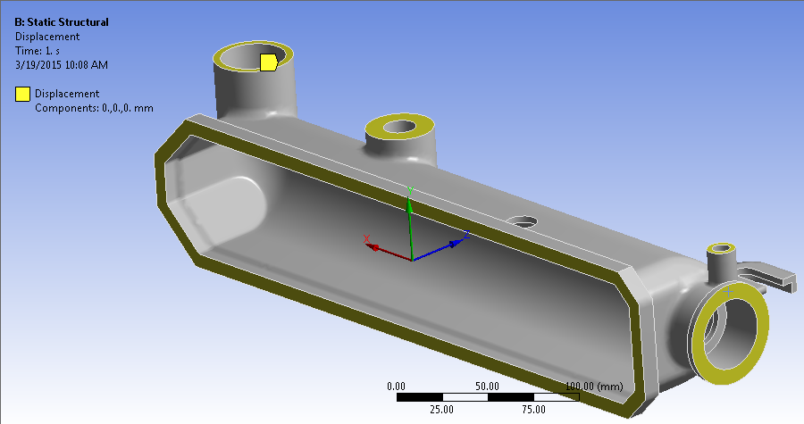

境界条件を適用する
圧力荷重を受けているタンクを拘束する境界条件を適用します。
モデル ツリーから[Static Structural]を選択します。
[支持] > [変位]をクリックして、以下に示すタンクの 5 つのサーフェスを選択します。
[適用]
をクリックして、ジオメトリの選択を確認します。
変位の
X
Y
、および
Z
コンポーネントに
0
と入力します。
