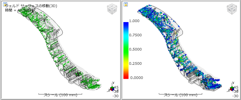

結果を構造モデルにマッピングする準備ができました。
[ホーム]タブに切り替えて、
([ホーム] > [マッピング] > [結果をマップ])をクリックします。
必要に応じてモデルを回転して、マッピング結果を確認します。
[ウェルド サーフェス]画面に切り替えて([ホーム]>[結果を表示する]>[ウェルド サーフェス])、ウェルド サーフェスがどのように構造モデルにマッピングされたかを確認します。
構造モデル上のコンター プロットには、強度低減係数が表示されます。ユーザ指定の値に 0.90 を選択したため、一定の強度低減係数がパーツ全体に使用されます。
