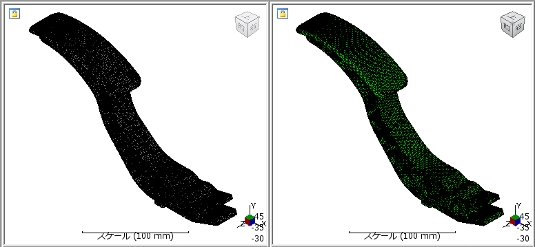

最初のモデルのペアリングと整列
最初の手順では、ペダル アームの Moldflow スタディと、構造アセンブリ内の対応するパーツとをペアリングします。
- Advanced Material Exchange を開き、
([学習と開始] > [情報のペアリング] > [パーツ マッピング])をクリックします。
- [パーツ マッピング]ダイアログ ボックスが表示されたら、pedal.sdy ファイルを探します。選択されると、ペダルのプレビューが表示され、適切な部品が選択されていることを確認するために使用できます。[続行]をクリックします。
- pedal_assembly.dat ファイルを探し、[Material 1]という名前のボディを選択します。[OK]をクリックします。
- 自動整列ツールの使用を確認するプロンプトが表示されたら、[はい]をクリックします。
- 自動整列ツールによって 2 つのボディが整列されたら、[適用]をクリックします。
