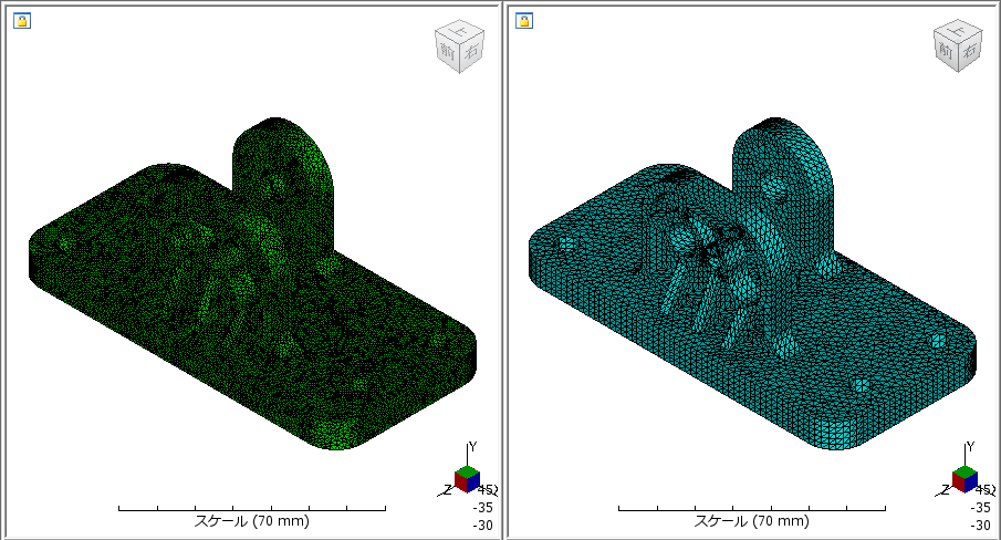

- [パーツ マッピング]ダイアログ ボックスが表示されたら、base.sdy ファイルを探します。選択されると、ペダル ベースのジオメトリのプレビューが表示され、適切な部品が選択されていることを確認するために使用できます。[続行]をクリックします。
- 新しいスタディ ファイルを選択した後、[構成のマッピング]ダイアログ ボックスに構造アセンブリのプレビューが表示されます。[Material 2]というラベルのボディを選択し、[OK]をクリックします。
- [OK]をクリックしてモデル同士をペアリングします。
- 自動整列ツールの使用を確認するプロンプトが表示されたら、[はい]をクリックします。
- 自動整列ツールによって 2 つのボディが整列されたら、[適用]をクリックします。
